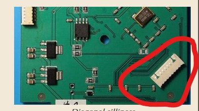

Vielen Dank schon Mal! Jetzt brauche ich nur noch Infos zum Anschluss auf der AVGCart:
Der Stecker (muß auf meinem Modul noch bestückt werden) ist der um den es geht.

Es gibt auch eine Seite, wo tmp das ein wenig mit Bildern und Text erklärt, weiß nicht, ob dies weiterhilft: https://avgcart.tmp.sk/ecimod/
Dort wird beschrieben wie der Stecker nachzurüsten ist, das hilft schon mal etwas...hatte ich auch noch nicht gesehen. Aber die Belegung des Kabels fehlt mir und ist elementar....

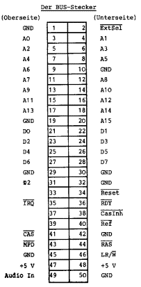

Ich habe ein Foto gefunden welches schon mal zeigt welche Pins am PBI genutzt werden: GND (Pin 1), ExtSel (Pin 2), A13 (Pin 17), A14 (Pin 18), IRQ (Pin 35), RDY (Pin 36) und +5V (Pin 47/48).
Das macht so weit auch Sinn, die werden gebraucht und sind nicht am Modulport vorhanden.
Jetzt müsste nur mal jemand messen was wo dran ist.

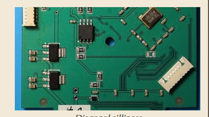

Ds Nachrüsten des Stecker auf der AVGCart ist zudem etwas tricky. Auf https://avgcart.tmp.sk/ecimod/ ist beschrieben was gemacht werden muß, aber ACHTUNG: es ist nur die Hälfte, das reicht für die Nutzung des ECI Kabels. Für das PBI-Kabel muß noch 5 Volt auf den Stecker im Modul gebracht werden.
Ich habe, wie auf der verlinkten Seite, die Stege zur Massefläche getrennt und nach einlöten des Steckers + 5 Volt an den Pin gelegt. geholt habe ich die vom + Pin auf der Platine (zu sehen auf dem Bild aus Beitrag 6, unten. 2 Lötpunkte, das sind + und - 5 Volt).
